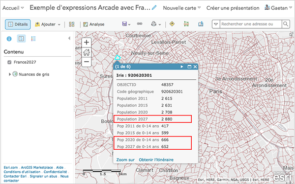

- Dans cet exemple, nous disposons d'une couche d'entités (la base de données France2027 d'Esri France) qui nous fournit, par IRIS, les estimations de population par tranches d'âges en 2027. L'objetif est ici de cartographier l'évolution de la population des enfants de 0 à 14 ans.

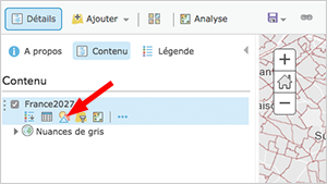

- Une fois la carte web affichée, cliquer sur la commande "Modifier le style".

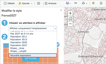

- Dans la liste des attributs, au lieu de choisir un champ existant, sélectionner l'option "Nouvelle expression..." afin de définir votre expression Arcade.

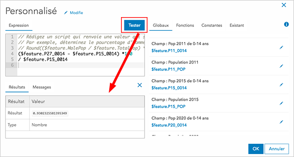

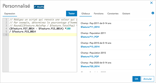

- L'éditeur d'expression Arcade s'affiche. Dans la partie gauche vous rédigez l'expression, dans la partie droite vous sélectionnerez les variables et les fonctions disponibles. Dans notre exemple, nous calculerons le taux d'évolution de la population de 0-14 ans entre 2015 et 2017.
($feature.P27_0014 - $feature.P15_0014) *100 / $feature.P15_0014
- Le bouton "Tester" vous permettra de valider votre expression en la testant sur une entité (choisie de manière aléatoire) de votre couche.

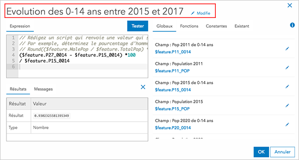

- Vous pourrez également modifier le nom de l'expression. Il est recommandé de le faire pour une meilleure expérience utilisateur dans toutes les interfaces où les champs et les expressions Arcade sont présentées à l'utilisateur.
Cliquer sur le bouton "OK" pour valider votre nouvelle expression Arcade. - Il est important de comprendre que cette expression est dynamique. Si des valeurs sont modifiées dans l'un de champs utilisé dans l'expression Arcade, la valeur retournée par cette expression sera automatiquement mise à jour. On notera également que si vous enregistrez la couche, l'expression Arcade sera également enregistrée et sera donc utilisable pour d'autres cartes et d'autres utilisateurs.
