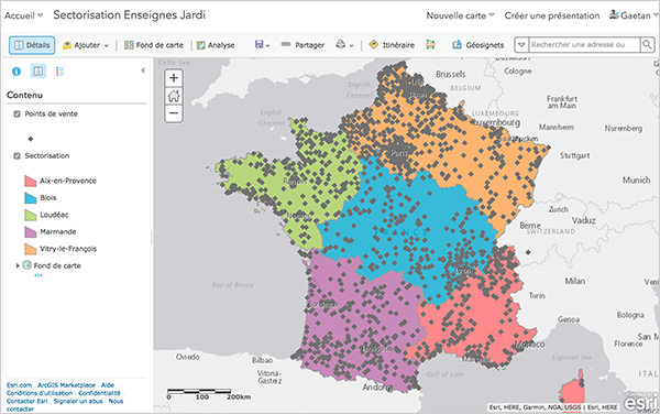

- Ouvrir la carte web contenant les deux couches à combiner. Ici la couche de la sectorisation commerciale et une couche de polygones et la couche des points de vente est une couche d'entités ponctuelles.

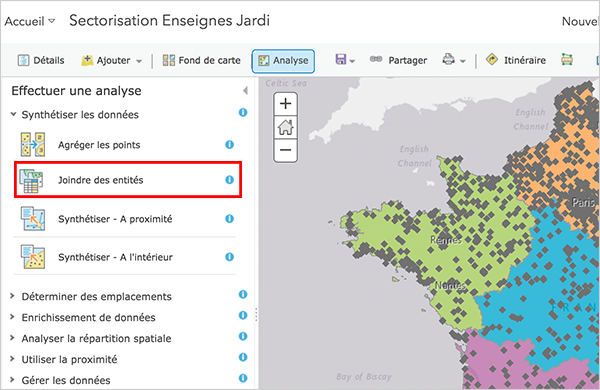

- Cliquer ensuite sur la commande "Analyse" puis sélectionner l'outil "Joindre des entités".

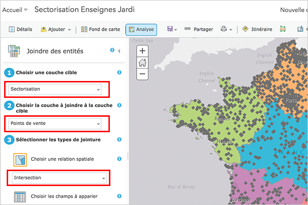

- La couche cible (c'est à dire la couche à enrichir par jointure) est la couche des secteurs commerciaux. La couche à joindre est la couche des points de ventes. Sélectionner ces deux couches dans les listes correspondantes. Choisir ensuite la relation spatiale en sélectionnant l'option "Intersection".
- L'étape suivante consiste à définir l'opération de jointure. Vous laisserez l'option par défaut "Joindre un à un". Elle indique que pour 1 enregistrement de la couche cible (1 secteur), la couche résultat contiendra 1 enregistrement (1 secteur).

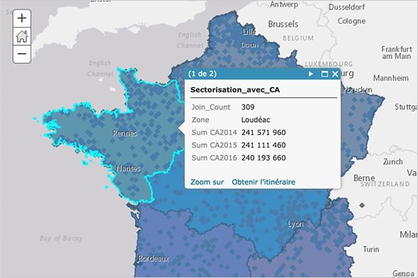

Cliquer sur le bouton "Exécuter l'analyse" pour lancer le traitement. - Une fois l'analyse terminée, la couche résultat est automatiquement ajoutée dans la carte. Celle-ci contient les attributs d'origine de la couche des secteurs commerciaux ainsi que les chiffres d'affaires agrégés depuis les points de vente intersectant chaque secteur.
