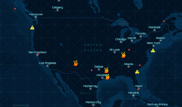

Sur ArcGIS Online, lorsque vous définissez la symbologie d'une couche d'entités ponctuelles vous pouvez choisir des symboles parmi des librairies prédéfinies ou définir votre symbole en pointant vers une image (PNG, GIF ou JPEG). Si vous utilisez des fichiers GIF animés, vous aurez la possibilité d'afficher les animations de l'image directement sur la carte.

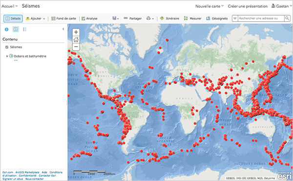

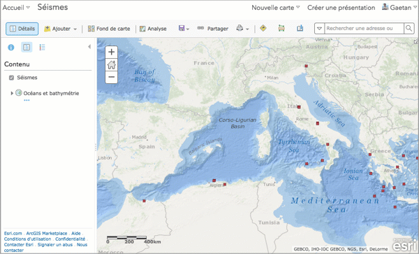

- Connectez-vous ensuite à votre portail puis ouvrir la carte web que vous voulez modifier. Cette carte doit contenir la couche d'entités ponctuelles à laquelle vous souhaitez associer des symboles animés (dans cet exemple une couche des récents séismes dans le monde).

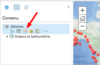

- Afficher ensuite l'interface de définition des rendus.

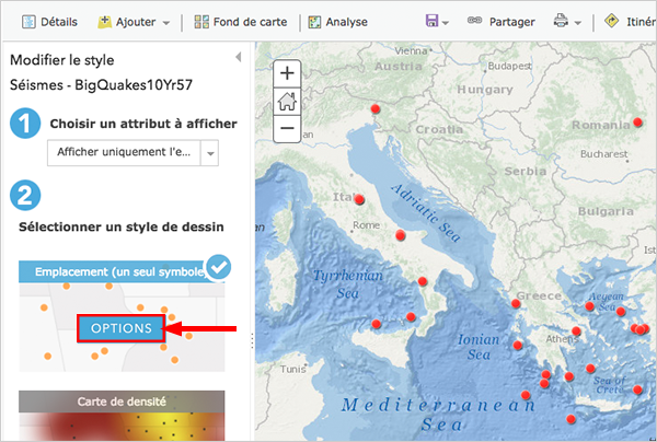

- Sélectionner le type de rendu souhaité puis cliquer sur le bouton "Options".
- Cliquer ensuite sur le bouton "Symboles" pour modifier les propriétés du symbole.
