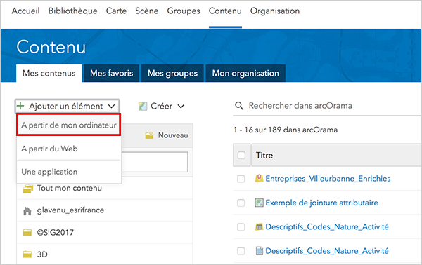

- Connectez-vous ensuite à votre portail ArcGIS Online avec un utilisateur nommé de Niveau 2. Se placer ensuite dans l'onglet "Contenu" puis exécuter la commande "Ajouter un élément > A partir de mon ordinateur".

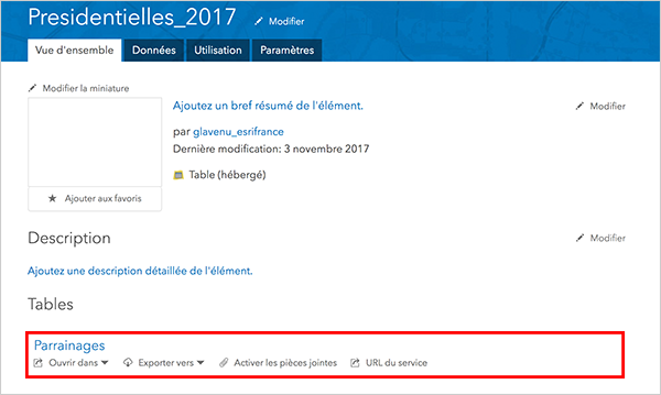

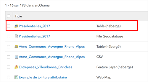

Enfin, cliquer sur le bouton "Ajouter un élément" pour lancer le téléchargement et la publication du service web correspondant au contenu de votre Géodatabase. - Une fois la publication terminée, un nouvel élément de type "Table" est ajouté à vos contenus.
Selon le contenu de votre Géodatabase, il peut contenir une ou plusieurs tables.

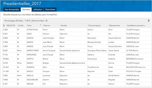

Vous pouvez consulter les données en vous plaçant sur l'onglet "Données".
Comme les couches d'entités les tables peuvent être filtrées, interrogées, mises à jour, affichées dans la visionneuse ou dans n'importe quelle autre application ArcGIS. Il est également possible de créer des vues sur des tables (exactement comme avec les couches d'entités). On peut rappeler que les tables peuvent être jointes à d'autres couches d'entités hébergées sur votre portail (voir ce Conseils * Astuces).
