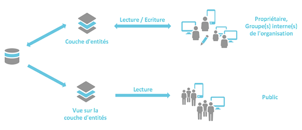

Je vous propose donc de voir comment procéder pour gérer, sur une même couche d'entités, un accès en lecture seule pour le grand-public et un accès en lecture/écriture pour certains membres de votre organisation.

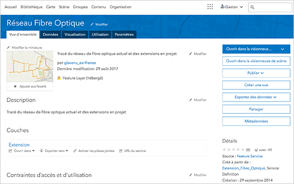

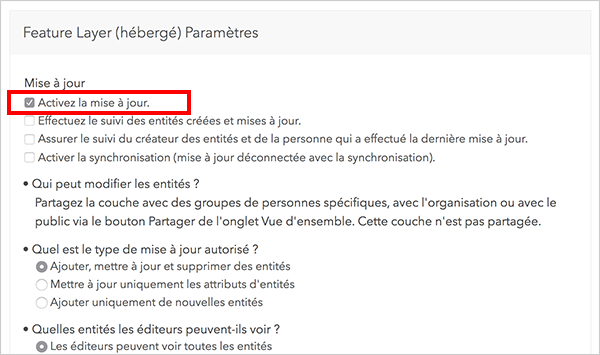

  2. Vous devez tout d'abord vous assurer que les capacités de mise à jour sont bien activées sur votre couche d'entités. Pour cela, afficher l'onglet "Paramètres" dans les détails de votre couche puis vérifier que l'option "Activez la mise à jour" est bien cochée.
  3. Ensuite vous partagerez la couche avec le groupe d'utilisateurs devant mettre à jour cette couche (ici le groupe se nomme MAJ_Reseau_Fibre_Optique).

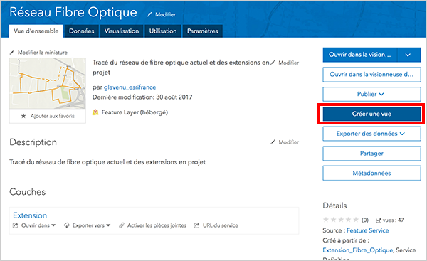

  4. Nous allons maintenant créer la vue qui permettra le partage de cette couche d'entités, en lecture seule, avec le grand-public. Pour cela, afficher les détails de la couche d'entités puis cliquer sur le bouton "Créer une vue".

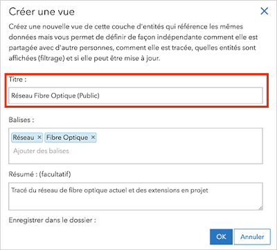

  5. Vous renseignerez le titre, les balises, le résumé et le dossier de cette nouvelle vue. Vous cliquerez ensuite sur le bouton "OK" pour valider la création de la vue.

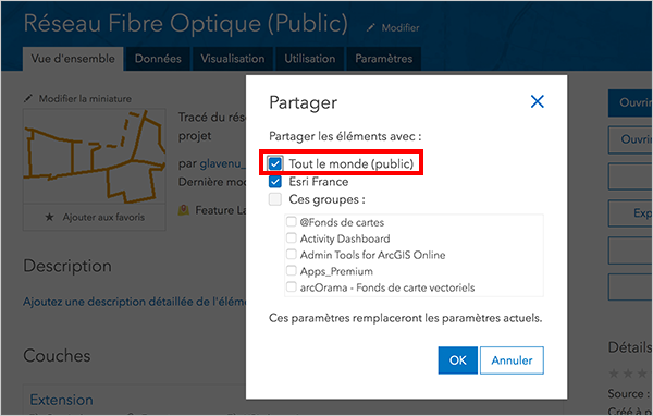

  6. La vue est désormais ajoutée à vos contenus. Vous devez maintenant la partager de manière publique pour la rendre accessible à tout le monde. Pour cela, afficher les détails de la vue puis cliquer sur le bouton "Partager".
    Clique sur l'option "Tout le monde (public)" puis valider vos option de partage en cliquant sur le bouton "OK".

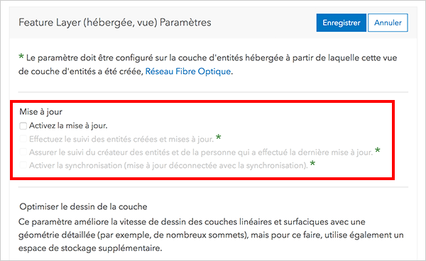

  7. Votre vue est désormais accessible à tous les utilisateurs (nommés ou anonymes). A noter que par défaut, les vues sont en lecture seule, ce qui correspond à ce nous souhaitons. Pour le vérifier, vous pouvez afficher l'onglet "Paramètres" et vérifier les paramètres de mise à jour.
  8. Vous pouvez maintenant utiliser la vue publique dans toutes les applications nécessitant l'affichage, en consultation uniquement, des données de votre réseau de fibres optique. Pendant ce temps, les membres du groupe "MAJ_Reseau_Fibre_Optique" peuvent ajouter, modifier et supprimer ces données et ces mises à jour seront immédiatement visible dans la vue publique.
