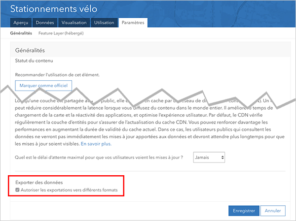

- La première étape consiste à activer l'option d'export des données vers différents formats sur votre couche d'entités. Cette option se trouve en bas de la page des paramètres.
