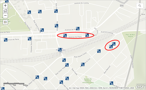

Ci-dessous un extrait de la couche d'entités cadrée sur l'Avenue de Paris à Versailles:
- Nous disposons d'un fichier de formes (Shapefile) contenant 4 entités. Il contient 2 nouveaux emplacements de parking et 2 emplacements existants qui ont été déplacés dans une rue voisine. Pour mettre à jour la couche d'entités, exécuter la commande "Mettre à jour les données > Ajouter des données à la couche"

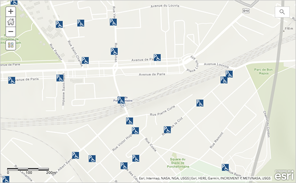

- La couche d'entités est maintenant actualisée. Vous voyez 2 nouveaux emplacements ajoutés (à gauche) et 2 emplacements déplacés (à droite).
