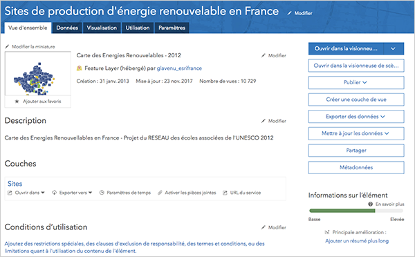

- Connectez-vous à votre portail ArcGIS puis affichez la description de l'élément dont vous souhaitez préciser le statut.

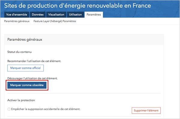

- Placez-vous sur l'onglet "Paramètres". Dans les paramètres généraux, deux boutons vous permettent de marquer l'élément comme "Officiel" ou comme "Obsolète". Dans mon exemple ici, le jeu de données n'est plus à jour et vient d'être remplacé par une nouvelle couche plus complète et plus récente, je clique donc sur le bouton "Marquer comme obsolète"

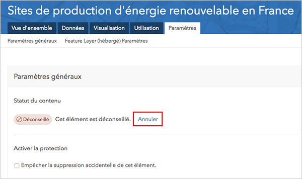

- Une fois le statut de votre élément changé, un indicateur rouge s'affiche. C'est cet indicateur qui sera affiché dans la description de l'élément et qui informera l'utilisateur. Vous noterez que le bouton "Annuler" vous permet à tout moment d'enlever.

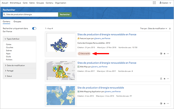

- Désormais, lors des recherches faites par les utilisateurs, l'indicateur "Déconseillé" apparaîtra dans les informations de base de l'élément.

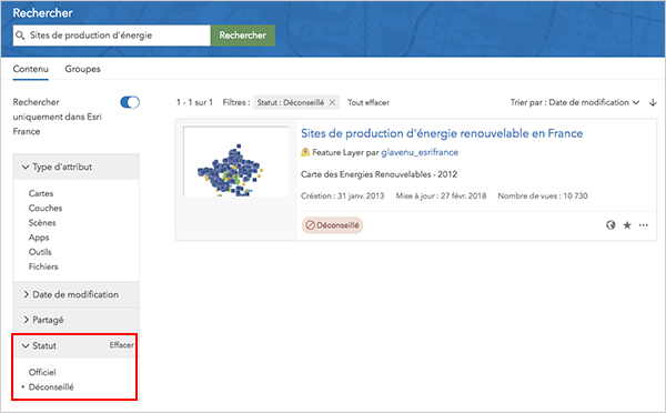

- L'interface de recherche permet de filtrer les éléments selon leur statut ce qui permet rapidement d'afficher les éléments "Déconseillés" ou les éléments "Officiels".
