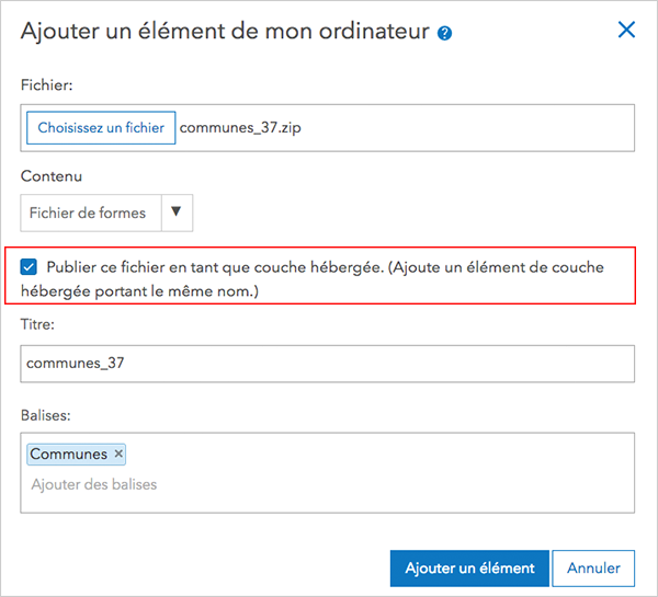

Pour afficher des entités sur une carte web à partir d'un fichier TXT, d'un fichier CSV, d'un shapefile, d'un fichier GeoJSON..., vous devez tout d'abord charger ces données sur votre portail ArcGIS Online.
Lorsque vous ajoutez un contenus à partir d'un fichier de votre ordinateur, il y a alors 2 possibilités qui vous sont proposées selon que l'option suivante est cochées ou non:
  • [*=left]soit vous importez et vous stockez les données dans la carte web elle même, on parle alors de couche de collection d'entités.
    [*=left]soit vous publiez les données sous la forme d'un service web hébergé sur ArcGIS Online, on parle alors de couche d'entités hébergée.

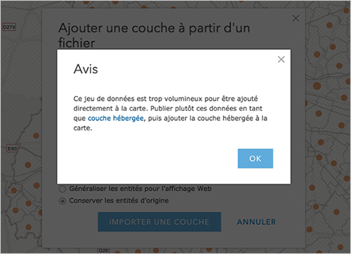

Une autre contrainte qui découle de ce stockage dans la carte web concerne le nombre d'entités pouvant être importé. En effet, vous serez limité à 1000 entités maximum pour importer des données en tant que collection d'entités. Si tel est le cas, vous aurez ce type de message au moment de l'import.

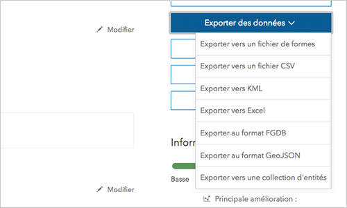

Une fois les données importées en tant que collections d'entités ne peuvent pas être réexportées vers d'autres formats de données (Géodatabase, fichier CSV, Shapefile, ...) à la différence d'une couche d'entités hébergées.

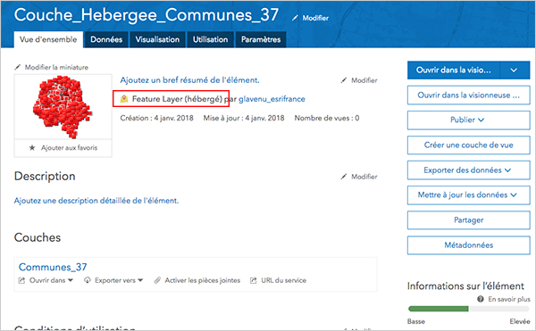

Les couches d'entités hébergées permettent d'utiliser le jeu de données dans tous types d'applications, à travers les cartes ou les scènes mais également en consommant le service web dans n'importe quel environnement applicatif. Elles sont interrogeables via une API Rest ouverte.
Les couches d'entités hébergées peuvent être filtrées au moment ou elles sont utilisées dans les cartes et les scènes. Des vues peuvent aussi être créées pour prédéfinir des filtrages sur les données.
Les couches d'entités hébergées sont des véritables éléments de contenus du portail ArcGIS Online et, par conséquent, ils disposent d'une gestion des droits qui leur est propre et non liée aux cartes dans lesquelles elles sont utilisées (à la différence des collections d'entités).
Les couches d'entités hébergées disposent de mécanismes d'indexation et de généralisation à la volée des données géométriques et de mécanismes d'indexation et de pagination des données attributaires permettant une interrogation et un affichage performant quel que soit le nombre d'entités de la couche. Il n'y a pas de limite théorique sur le nombre d'entités d'une couche d'entités hébergée.
Enfin, on notera que les couches d'entités hébergées peuvent être exportées dans différents formats de données pour être récupérées en local sur votre ordinateur.

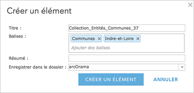

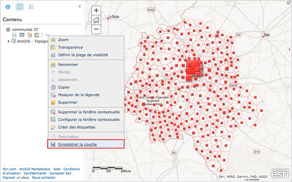

  1. Ouvrir la carte web contenant la collection d'entités puis, sur la couche en question, exécuter la commande "Enregistrer la couche" afin de créer un élément de contenu correspondant à cette collection d'entités dans vos contenu.
  2. Renseigner les éléments habituels pour documenter votre élément puis cliquer sur le bouton "Créer un élément".

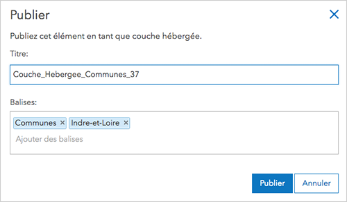

  3. Se rendre ensuite dans l'onglet "Mes contenus" puis afficher la description de ce nouvel élément. Vous constatez qu'un bouton "Publier" est disponible pour publier votre collection d'entités en tant que service web hébergé. Cliquer sur ce bouton.
  4. Saisir le titre et les balises de la couche d'entités hébergée à créer puis cliquer sur le bouton "Publier".
