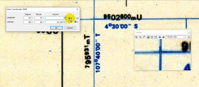

5. Aktifkan add point.
Pada add point, klik mouse bagian kiri pada persilangan koordinat x dan y lalu klik kanan pada mouse masukkan koordinat latitude dan longitude sesuai koordinat persilangan pada tampilan peta Jawa Tengah.
Lakukan pada 3 titik yang lain secara searah (untuk melakukan georeferencing diperlukan 4 titik referensi, gunakan titik pojok-pojok atas dan bawah).

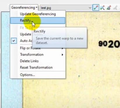

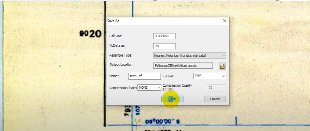

7. Klik georeferencing - rectify.
Setelah klik pada rectify maka data gambar akan terkoreksi pada tempat penyimpanan, setelah diletakkan pada folder yang diinginkan klik Save untuk menyelesaikan proses.
