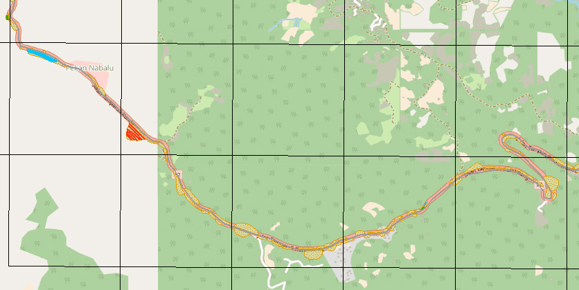

Paparan layer GIS bersama layer lembar Indeks

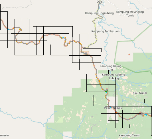

Paparan jajaran jalanraya bersama blok projek
Map yang saya tunjukkan tu menunjukkan layer GIS yang ditindihkan bersama layer indeks atau grid. Cuba lihat pula map yang dipaparkan di bawah ni.

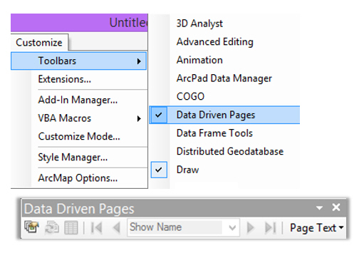

Ni step pertama yang anda perlu buat. Kalau takde layer Indeks, memang tak boleh la nak buat map ni. Tapi sebelum tu, anda kena masukkan dulu toolbar Data Driven Pages dalam ArcMap.
Bila dah masukkan toolbar Data Driven Pages, barulah anda boleh setup layer Indeks menggunakan toolbar ni. Caranya seperti berikut :-

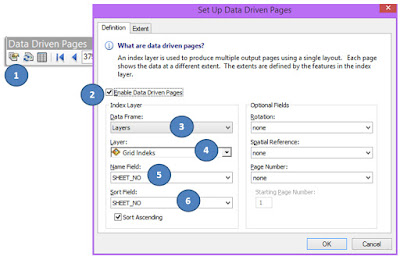

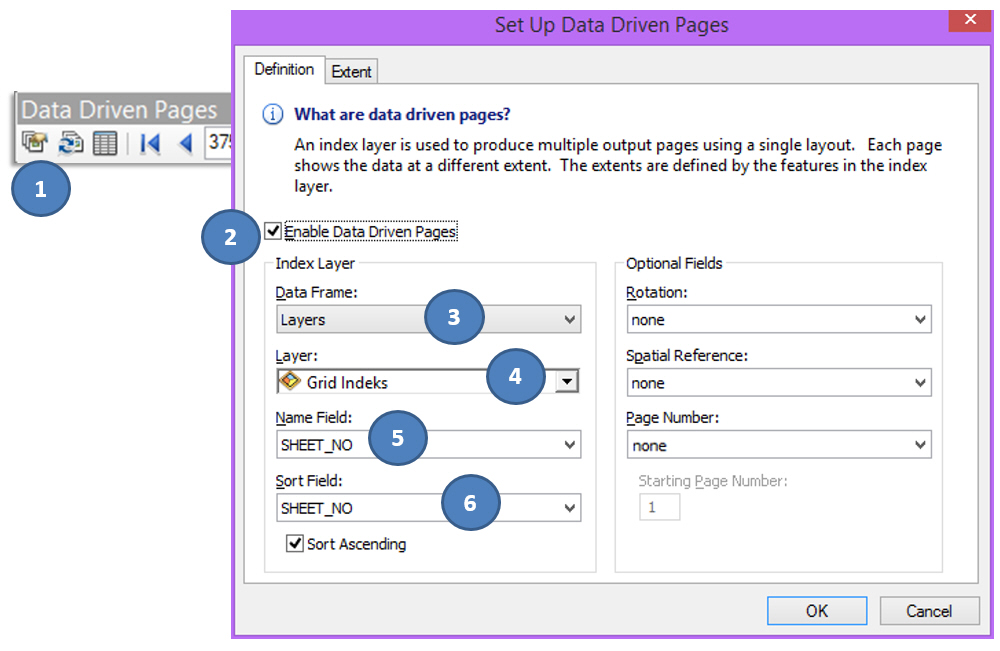

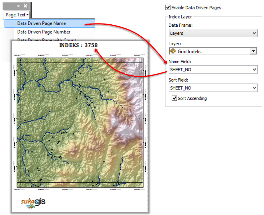

  1. Kat toolbar Data Driven Pages tu, klik butang Data Driven Page Setup.
  2. Pada dialog Set Up Data Driven Pages, klik Enable Data Driven Pages
  3. Kalau dalam ArcMap anda ada lebih dari satu Data Frame, pilih Data Frame yang mengandungi layer Indeks.
  4. Pilih layer yang anda nak gunakan sebagai layer Indeks.
  5. Kebiasaannya layer Indeks mesti ada atribut ID yang menunjukkan ID indeks. Contoh kalau layer Indeks tu menunjukkan lembar peta, mesti ada atribut nombor lembar. So setkan field yang menyimpan atribut ID indeks ni di ruangan Name Field:.
  6. Pilih field yang anda nak gunakan untuk sort mukasurat peta anda. Kebiasaannya field ID indeks jugak.
Field-field yang lain tu optional, anda tak perlu isi pun takpe. OK lepas tu bolehlah anda pergi ke step berikut ni.

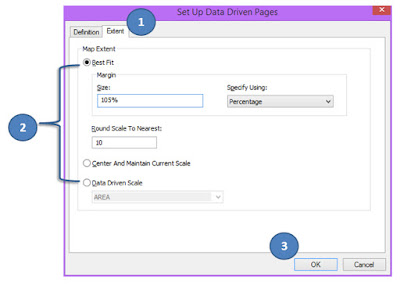

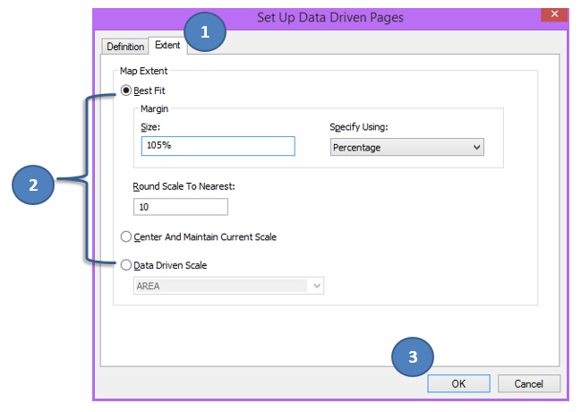

  1. Pada dialog Set Up Data Driven Pages, klik tab Extent.
  2. Terdapat tiga option untuk anda pilih. Dalam option Best Fit, anda boleh kawal jarak antara grid dan margin by percentage. Kalau anda nak kekalkan skala yang anda set pada Data Frame anda, guna option Center And Maintain Current Scale. Jika anda ada keperluan nak view grid Indeks tu mengikut skala berbeza-beza, anda kena masukkan dulu atribut skala dalam table layer Indeks dan gunakan field tu dalam option Data Driven Scale.
  3. Klik OK.

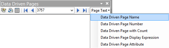

Kebiasaannya bila anda nak cetak map yang ada layer Indeks ni, kat teks tajuk map tu mesti ada dinyatakan ID Indeks atau nombor Indeks. ID ni anda boleh jana secara automatik di atas peta yang anda nak hasilkan tu menggunakan Data Driven Pages. Terdapat beberapa pilihan teks yang anda boleh pilih dari menu Page Text dalam toolbar Data Driven Pages seperti contoh di bawah ni.
Contohnya, kalau anda pilih Data Driven Page Name sebagai Page Text, teks atribut dari Name Field yang anda set dalam ruangan Index Layertadi akan dipaparkan dalam Layout anda. Ingat ye, teks tu keluar kat dalam Layout View je. Kalau anda papar dalam Data View, jangan pulak tercari-cari teks tu, memang takde.

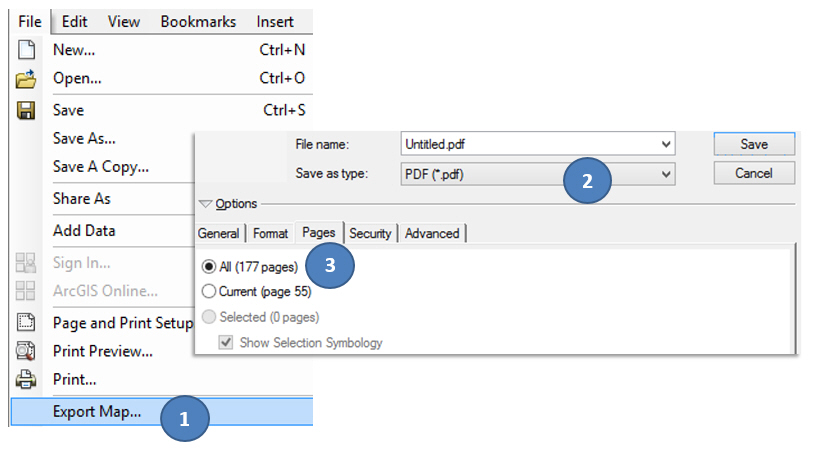

  1. Pada menu ArcMap, klik File > Export Map
  2. Pilih Save as type PDF.
  3. Klik tab Pages dan klik All untu cetak semua mukasurat.
