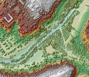

Los modelos de elevaciَn de rلster, o con cuadrيcula, son uno de los tipos de datos SIG mلs habituales. Se pueden utilizar de muchas formas para el anلlisis y se pueden compartir fلcilmente. Lidar le ofrece la oportunidad de llevar a cabo modelos de elevaciَn de alta calidad de dos tipos distintos: primer retorno y terrestre. Una superficie de primer retorno incluye canopea y edificios, y se suele hacer referencia a ella como un modelo de superficie digital (DSM). El suelo, o suelo desnudo, sَlo contiene la topografيa y con frecuencia se le llama modelo digital de elevaciَn (DEM).
Estos grلficos muestran representaciones sombreadas de una superficie de primer retorno, o DSM, a la izquierda y un modelo de suelo desnudo, o DEM, a la derecha.

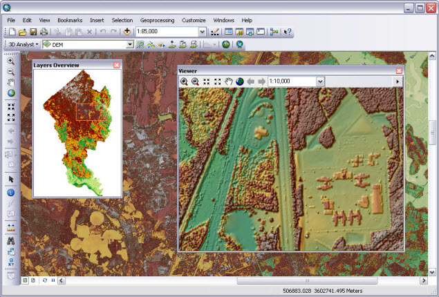

Antes de comenzar a crear un rلster a partir de LIDAR, es necesario evaluar algunos factores bلsicos:
El vيdeo tutorial aquي..
- Extensiَn de cobertura LIDAR
- Nْmero de puntos LIDAR y densidad de puntos
- Resoluciَn de rلster de salida deseada
- Extensiَn de rلsteres de salida
- Formato de rلsteres de salida
